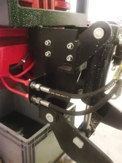

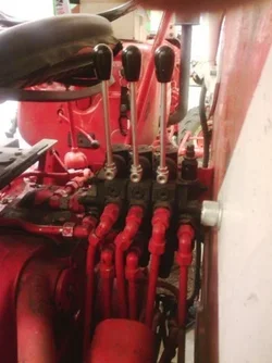

Warum Bohrst du in den Deckel ein Loch und legst da die Drucklose Leitung rein, wenn du vor dem Deckel extra dafür eine Bohrung mit Gewinde hast? Die Werkseitig für solche Sachen vorgesehen ist.
Also meinen Steuerblock hab Ich bei HyTec Hydraulik gekauft.
Link: www.hytec-hydraulik.de/hydraulik/handventilemontageshop.html
Du Brauchst ein Eingangselement, Steuerschieber, Stehbolzen zum verbinden der Steuerschieber,  Ausgangselement , Verschlußstopfen zur Druckweiterleitung.
kleiner Tip, wenn du schon nen neuen Steuerblock anbaust,
mach einen DW mit Schwimmstellung für deine Fronthydraulik
         einen DW mit Schwimmstellung als Kipperanschluß für hinten.
         ggf. noch ein DW für vorn als Zusatzhydraulik (Schneeschildklappung, etc.)

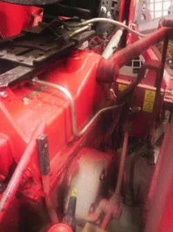

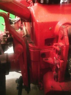

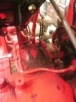

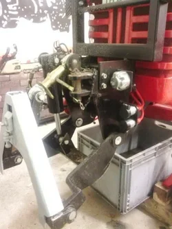

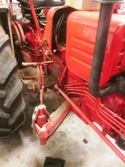

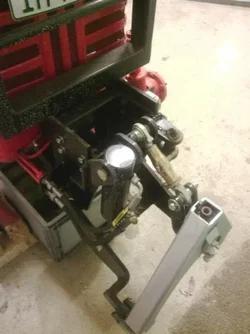

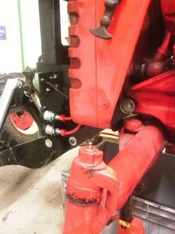

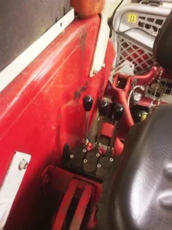

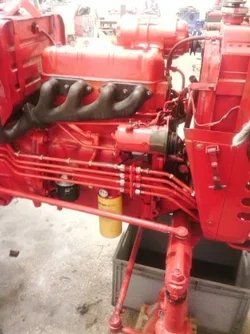

Ich hoffe die Bilder Helfen etwas.
eup-1123053937-f5eace43bbfa086e573c62864ce4f8ab-1418841418_big.webpeup-1123053937-5d8d71c74ec234e91b7cb0c298ea24d3-1418841424_big.webpeup-1123053937-359c64b423f48151b0df7689da640c12-1418841432_big.webpeup-1123053937-82f5b9969a3c8615b301df352e56d86e-1418841440_big.webpeup-1123053937-5a583b90f4200ff83ce5a63d4f931714-1418841476_big.webpeup-1123053937-df630a031852253768d0a7663b9da71e-1418841485_big.webpeup-1123053937-68f849d308fe6eda7d8956f5fad235d2-1418841500_big.webpeup-1123053937-b8e217f7b1d05587490eb3f3d0a28f29-1418841512_big.webpeup-1123053937-b6c9efb5b67661f9b7d0a2e5738a57f7-1418841519_big.webpeup-1123053937-c46a27a5f3daa1fb409a3a6693591841-1418841527_big.webpeup-1123053937-584706ff34c22fd0cabf351cb8031e4b-1418841548_big.webpeup-1123053937-e01aa4ed96f18bf23d12370f3a765438-1418841555_big.webp
PS: Viel Spaß beim Hydraulikleitung verlegen. Schläuche sind einfach, schön und professionell siehts aber mit Hydraulikrohren aus.
Kleiner Tipp, es geht nur unterm Rechten Trittbrett nach hinten, alles anderehängt zu weit draußen und kann abgefahren werden
