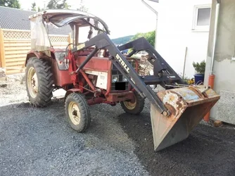

Frontlader 383
Hallo Nobby,
schön gemacht aber ich meine die Abstützung zum Vorderachsträger sieht ein wenig "mager" aus.
Selbst bei einem 353 mit Baas-Laser, der ja ähnlich ist, war die Abstützung zum Vorderachsträger wesentlich massiver.
Holger
Hallo Holger,
Danke für dein Lob.
Gebe dir Recht, die Strebe sieht im Vergleich zur hinteren Aufnahme etwas dünn aus. Die Konsole ist Original von einem MF 135 und wurde nur geändert. Die Strebe war dort auch so angebracht.
Ich finde die Kräfteverteilung mit der diagonalen Strebe eigentlich besser als bei der Original 383 Konsole. Habe in der Galerie Bilder gefunden bei der diese Strebe im rechten Winkel an den vorderen Anschlagpunkten befestigt ist.
Sollte ich mir Gedanken über eine Verstärkung der Halterung machen?
Wie ist das ganze an deinem 353 ausgeführt?
Gruß aus der Pfalz
Nobby
Wie du schon sagst, im rechten Winkel bzw richtig dickes Flacheisen waagerecht bis zum Vorderachsträger.  Wirkt wesentlich stabiler.
Mal sehen was andere User dazu sagen.
Aber, wenn dir der Schlepper wegen mangelnder Verbindung zur Vorderachse durchbricht, ist es zu spät.
Kann ja sein, dass ein MF von der Stabilität her stabiler konstruiert ist.
Holger
