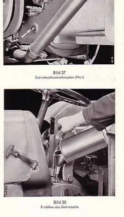

Unter dem rechten FußBlech (Gaspedal) befindet sich der kontrollstopfen.
wenn Du oben neben dem Schalthebel einfüllst muss es am kontrollstopfen überlaufen.
hoffe du kommst so weiter
       Gruß Harry

Habe das Vorgängermodell D320
ein Peilstab ist mir nicht bekannt.
Hier nochmal das Bild                                                                     Gruß Harry
