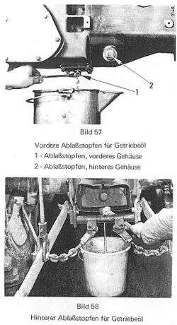

ich will bei den achstrichtern bei unsern 353 bei.Nun hab ich gelesen das man das getriebe öl ablassen soll. Is das diese schraube unter dem zapfwellen stummel?

Ins Getriebe gehen ca. 34 Liter und es gibt insgesamt drei Ablaßstopfen, für das hintere Gehäuse allein zwei.
Werkstatthandbuch/Betriebsanleitung wären hilfreich.
hab alle büche vorhanden die man für den 353 benötigt, bis auf die betriebsanleitung o0 naja ich werde die ablässe schon finden zumindest is es schon mal gut wenn ich weiß wo einer ist /styles/default/xenforo/smilies/fr/smiley4.gif naja dann vielen dank!
echt, ich kenn nur den hinten, und in der betriebsanleitung von meinem 423 steht noch einer drinne, ich seh aber nich wo der sein soll, kannst du vielleciht fotos reinstellen von den 2 anderen.

denk aber der hintere reichtdann sind es normal auchnur etwa 20 liter!
Ich würd alles ablassen dann neues getrieböl rein ist kein fehler!
Nur so eine Frage die eine schraube vorne seitlich ist doch die kontrollschraube für das getriebeöl oder?Die Vierkant oder?

Nein die Kontrollschraube sitzt in Höhe des Trittbleches vor der Bremse also in Fahrtrichtung rechts.
