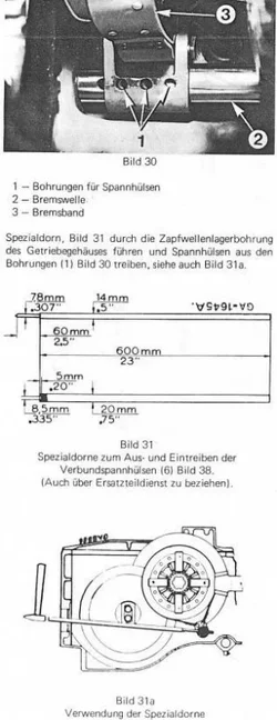

Habe eine Frage und zwar unser 633 Hinterrad Ölt aus der Handbremswelle!!!! Kann ich die Handbremswelle von aussen ziehen oder muss ich das Getriebe auf machen????

die Abdichtung erfolgt beide Seiten über einen O-Ring, der in einer Nut liegt, die in der Welle ist. Welle ein bisschen zur Seite schieben..geht schon.

Du kannst die Wellen nicht weit genug schieben um an den O-Ring zu kommen!
Schau mal den Link! Ist zwar kein 633 aber die gleiche Arbeit!
Hab es bei meinem 533 auch so gemacht!

Kenne die Getriebeunterschiede nicht genau. Aber habe es am 523 gemacht, ohne die Spannhülsen am Bremsband herauszuschlagen. Allerdings hatte ich auch den Hydrauliblock runter, denn ich konnte die Welle nicht weit genug rechts herausschieben, ohne dass das Bremsband "verkantet". Ich konnte dann von oben mit der Hand immer etwas nachhelfen. Weit genug nach links ging die Welle jedoch auch ohne verkanten heraus.
