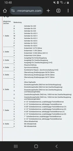

Aktuell ist folgender Getriebeschlüssel auf dem 433.
A2222311
Sprich:
Endantrieb 11/50 Zähne
Übersetzung Straßengruppe 35/36
Das Getriebe vom 633 hat folgenden Getriebeschlüssel.
C4223311
Sprich:
Endantrieb 9/44 Zähne.
Übersetzung Straßengruppe 34/37

Hallo Georg, also laut Papieren muss es ein 25 km/h Standardgetriebe sein.
Das aktuelle ist auch 25 km/h. Beide Getriebe sind Baujahr 1979
Die Getriebeschlüssel sind hier aus dem Forum.
Im Handbuch fehlen nämlich einige Schlüsselpositionen.
Hier 2. Stelle fehlt die 4.
