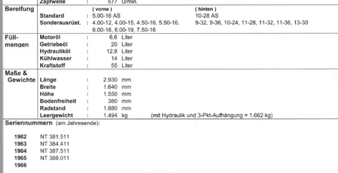

Hallo Markus. Auf dem gelb markierten Lenkanschlag ist die Fahrgestenummer des D-432 mit Schlagzahlen eingeschlagen. Diese Nummer will auch der TÜV bei einer Prüfung sehen und sie muss mit der Nummer in den Zulassungspapieren übereinstimmen. Maße, Gewichte und Füllmengen sind nur Anhaltswerte. Öle werden mit Peilstab oder Überlauf gemessen, Kühlwasser 1cm über Kühlerlamellen bei kaltem Motor, Getriebeöl am weißen Pfeil als Überlaufmarkierung.eup-1136769078-4335da3f0e1bd7a987af75cf7937ced7-1571746016_big.webp
Gruß, Dieter, der "Linksdreher".eup-1136769078-a6d26b566be9bad20542bd417b09b409-1571745815_big.webp

habe mal eine Frage zu den Seriennummern. In der Tabelle von Dieter sind die Seriennummern dem Jahresende zugeordnet. Im "Datenbuch der Schlepper aus Neuss am Rhein" stehen die gleichen Seriennummern, aber mit dem Hinweis zum Saisonende. Gibt es dort einen zeitlichen unterschied?
In meinem D432 Fz-Brief steht NT 388 379, zugelassen am 06.10.65, stimmt aber nicht mit der Tabelle überein. ???
