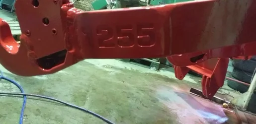

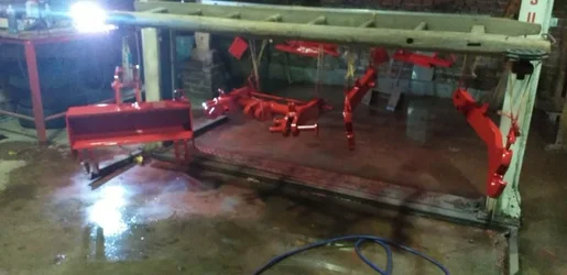

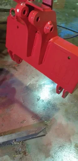

Ich habe für meinen 1255 selber eine Fronthydraulk gebaut.
Die ist so gebaut, daß diese wie ein Schuh aufgeschoben wird .( Bilder folgen noch muss noch Farbe drauf )
Hubkraft ist ca 1500 Kg
Wollte mal wissen,wieviel Gesamtgewicht ich habe inkl.Gewichtsträger....
