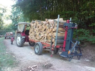

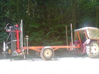

13051889584dcb9a5ed2673.webp13008055004d88b77c874f4.webp Hallo zusammen,wir haben es folgender Maßen gelöst... Wir haben hinten am Häger eine Halterung befestigt an welchen wir den Spalter "verkehrt herum" einhängen können. Natürlich habe ich den Nachteil das ich den Spalter dann immer ab- und anhängen muss. Dafür kann ich den Anhäger jedoch direkt an die Seite stellen und muss keine langen Wege gehen... Ich denke hier gibt es viele Lösungen, mann muss halt entscheiden was für einen selbst das beste ist.
Hallo.
Toll, daß sich jemand an meine Bilder erinnert hat.
Die Möglichkeit, jedes mal den Anhänger abzuhängen und den Spalter wieder direkt an den Schlepper zu hängen, haben wir aus Zeitgründen verworfen.
Wenn man zu zweit zum spalten geht, ist das eine ideale Lösung. Die Wege sind nicht zu weit.
@320Standard
Wenn Du kein Holz geladen hast, ist die Hebelwirkung doch so, daß der Anhänger nicht im Zugmaul aufliegt, sonder nach oben gedrückt wird, oder?Schlägt das nicht beim fahren?
Wir haben den Anhänger so gebaut, das er ohne Holz und mit angehobenem Spalter abgehängt werden kann.
