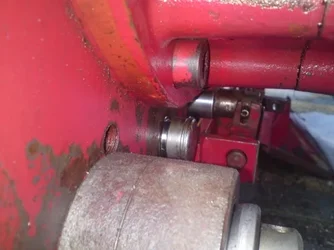

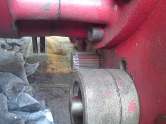

Hallo zusammen
hier noch die Bilder
Hier die Vielkeilverzahnung der Handbremswelle. Die Handbremswelle ist nach rechts verschoben. Sie kann ebensoweit nach links verschoben werden, damit der Oring auf der linken Seite gewechselt werden kann.
