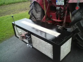

So sieht z.b ein „reines“,  Betongewicht mit ca. 500 kg Gewicht (500 kg ohne den Hammer!)  aus, das passt unter keine Deichsel.
Das Gewicht hat die Masse 400mm(Höhe)x460mm(Tiefe)x1370mm(Breite)
Die maximale Höhe eines Gewichtes welches noch ohne Probleme unter einer Deichsel gefahren werden kann würde ich mit 200 mm bis max 300 mm angeben.
Wir haben bislang immer den Drehschemelanhänger an den oben abgebildeten Gewicht gehängt, das geht ohne Probleme ist aber im Bereich des öffentlichen Verkehrsraumes nicht zulässig und User wie „Hobbybauerrereload“ müssen sich über so einen Sachverhalt immer mächtig künstlich aufregen.

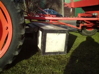

Ich hab im letzten Jahr eins aus Stahl für unter der Deichsel gebaut. Es besteht aus 10 mm Stahlblechen, welche bei uns an der Firma in den Schrott sollten.
Es wiegt ca 470 kg.
Die Bleche liegen alle nebeneinander, und sind mit 4 Schweißnähten (A8) miteinander verbunden.
Aber auch mein Betongewicht kann man unter der Deichsel fahren, nur ist dann die Bodenfreiheit etwas mehr eingeschränkt.
Grüße Henni

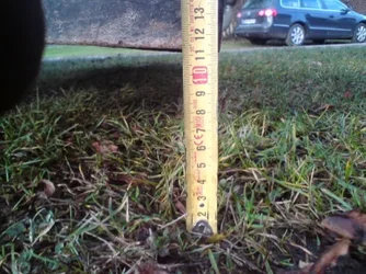

Hier der Beweis für Herr R.G.
Bei Straßenfahrten völlig ausreichender Platz.
Auf dem Hof, Land oder im Forst wird umgehängt.
Zum Rangieren ist es so am besten.
Zur Zeit ist auch noch die Pflegebereifung montiert. Bei den 420/85 R34 sind noch 80mm mehr Platz.
