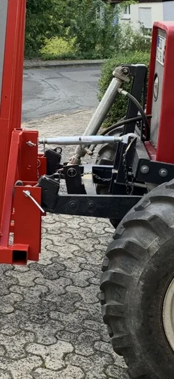

Stelle mal ein Foto von meinen Gestellen ein um Brennholz zu schneiden.
Habe einen Holzvergaser und benötige 50 cm Stücke.
Früher habe ich alles mit der Kreissäge geschnitten und danach auf den Hänger geworfen.
Meistens zu zweit.
Jetzt stapel ich das Holz in das Gestell und schneide es einmal mit der Motorsäge mitten durch
Geht schnell und auch das abladen zuhause ist einacher .
Mann muss nicht mehr auf den Hänger steigen und alles mühsam abladen.
So stelle ich meinen Holzwagen neben das Gestell und kann problemlos umladen.

Das vordere Gestell ist 1m breit und 1,2m lang etwa
Das hintere 1m Breit und 1,6 m lang
Die mittleren Streben sind nur gesteckt damit man Platz zum schneiden hat.

Ich hab da ein Vorstellungsprobelm:
Es hört sich für mich so an, als würdest Du das erst in das Gestell stapeln und dann sägen und anschließend bündeln............
Das müsste dann ja eine riesige Säge sein, deren Schiene quer durch das ganze Paket/Gestell reicht....  kann ich mir so nicht vorstellen....
Bitte beschreib doch mal wie Du das wirklich machst.
LG. aus dem Norden
Also ich nehme die hinteren Mittelstreben raus
Dann fülle ich die erste Kammer die eine Tiefe von ca: 55cm hat
Dann schneide ich das Holz einmal in der Mitte durch da ich wie f´gesagt 50cm lange Stücke brauche.
Dann fülle ich die 2 Kammer und schneide dann die Dritte
Ich werde nochmal Bilder machen wenn ich das nächste mal schneide.
