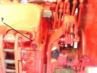

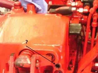

Für was ist diese Schraube und was stell Ich damit ein?
eup-1120430202-5cd730d56f9bcd8c5a300379956dc603-1397406829_big.webpeup-1120430202-3728df1b89bcb2f0c5fa8bd5358812b7-1397406839_big.webp
Ist die Stellung der Regelscheiben 1/2 richtig (Regelstange von den ersten 2 Bildern)?
Ist der Zylinder auf Bild 1 nicht zu weit draußen?
