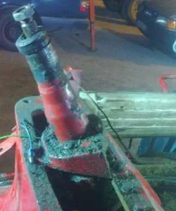

Hier noch 2 Fotos der verbauten Hydraulikkomponenten (von einer anderen Reparatur).
eup-1133100931-1306f11c896ec2f168cc72a5fd44828b-1498943010_big.webpeup-1133100931-1b3ed0c2a7fb4c9caf0861509247db18-1498943010_big.webp
