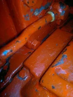

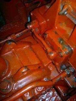

Moin zusammen,
so ne Regelhydraulik hat ja doch so einige potentielle Leckstellen.
Nachdem ich nun den richtigen Flüssigkeitsstand in der Hydraulikanlage wieder hergestellt habe und  die Hydraulikpumpe wieder abgedichtet habe, zeigt sich eine deutliche Leckage am Zylinderkopf der Regelhydraulik.
Beim Versuch diesen zu demontieren fiel mir auf, daß ich eine Schraube – Bild 2 Mitte – wohl nicht lösen kann, da ja der vordere Getriebegehäusedeckel mit dem Schalhebel  dies nicht zulässt.
eup-1125874822-152f43d5b7d3c525d6857733c4bd5d89-1455956319_big.webpeup-1125874822-9b921197f7e033bf3e3fb0e22e5ee3dd-1455956319_big.webpeup-1125874822-f02412e1100233d8d1f98e8323330975-1455956319_big.webp
Frage: Muß ich den vorderen Getriebegehäusedeckel dafür wirklich auch demontieren oder gibt es eine Trick?
Danke im Voraus
Droopy
Hallo
Entweder den Schaltdeckel abbauen oder den Hydraulikblock, sonst geht es nicht. Ich persönlich nehme immer den Hydraulikblock ab weil die Arbeit hierbei
weniger ist und den Schaltdeckel wieder zu montieren nicht ganz so einfach ist.
MfG
Alwin
Ist die Leckage am Deckel oder an einer Rohrverschraubung?
Mit Bremsenreiniger entfetten und genau nachschauen, Bei mir wars letztendlich an der Rohrverschraubung, tropfte runter und sah dann aus
wie wenns am Deckel leckte.
Nachgezogen hast Du sicherlich schon alles? Die Rohre sind umgebördelt und dichten an der Verschraubung ab. Es wurden leider keine Keildichtringe(Ermeto)
verwendet.(war anscheinend zu teuer)
Ansonsten so wies Alwin gesagt hat.
                                                                            Gruß  Harry

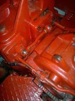

Guten Abend zusammen,
hab jetzt mal das Teil 35 rausgredreht , hab aber keinen O-Ring 12n mehr finden können.
Wird dieser nur über das erste (das dünnste Segment) bis zum zweiten Segment geschoben?
Danke im Voraus
Droopy
Reste vom alten O-Ring mit dünnem Draht rausfriemeln und mit Pressluft ausblasen. Neuen O-Ring gibt es beim freundlichen IH-Händler mit Teil Nr.: 3052318 R1. Gruß vom "Linksdreher".eup-1125930233-a7fb8192830297132228948d6675c253-1456169551_big.webp
Moin zusammen,
wollte nur kurz Vollzugsmeldung gegen. Es war tatsächlich nur der kleine O-Ring der Absenkdrossel, der die Schweinerei verursacht hat.
Vielen Dank, der Tip hat mir einiges an Arbeit erspart.
Gruß
