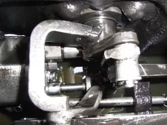

Hast du das Handbuch zur Hydraulik?
Wenn ja, dann kannst du dort sehen, daß von beiden Betätigungshebeln die
Arme auf den Steuerschieber wirken. Und zwar beide oben auf den Steuerschieber.
Der Steuerschieber ist das Teil mit dem Tellerchen vorne drauf, oben in deinem Bild.
Dein Bild ist leider so unscharf, daß ich nicht erkennen kenn, ob es richtig eingebaut ist. Ich hatte beim Abdichten meiner Stellwelle auch gedacht, daß der eine Arm von vorn auf den Teller wirkt und der andere von hinten. Dem ist aber nicht so.
Was du nach dem Zerlegen auch noch beachten mußt, ist die Einstellung der Betätigungshebel. Den äußeren Hebel, den längeren, also den für die Regelhydraulik,
den kannst du mit Anschlag oben montieren, wenn du die Welle, wo er drauf sitzt
mit einer Zange ganz nach oben, also nach hinten gedreht hast.
Absenkdrossel würde ich trotzdem mal probieren, das ist ja wirklich nur ein Schräuchen zu drehen und zu schauen, was passiert.
Gruß
Norbert

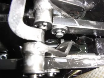

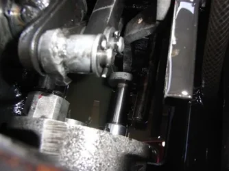

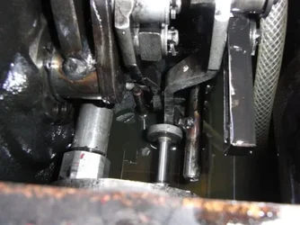

Werde morgen mal wieder das Öl ablassen und dann bessere Bilder machen.
Schönen Sonntag
Gruß Frank
Hier die Bilder:
Das Handbuch der Regelhydraulik hab ich noch nicht. (IHC-383 ist angeschrieben).
Kann mir vielleicht jemand die Seite zukommen lassen?
Gruß Frank
