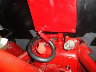

In diesem Thread hier gibts Bilder (ziemlich weit unten auf der ersten Seite) von ‘nem orig‘ IHC Zusatzhydrauliköltank der für ‘n interessanten Umbau an ‘nem 733 "recycelt" worden ist.
Moin aus dem Emsland
Der Tank hat oben ein Gewinde (= dem im Hydraulikblock für die Nachfüll-Kontroll-Belüftungsschraube) und unten ‘nen Anschluss für ‘nen Ölschlauch. Der Tank wird dann oberhalb des Hydraulikblocks (Sitzrückseite, Kabinenrückwand oder Kotflügelinnenseite) befestigt. Die Original Belüftung wird oben in den Tank geschraubt und der Ölschlauch wird mit ‘ner passenden Ringöse und Hohlschraube in das jetzt freie Gewinde im Hydraulikblock eingeleitet. Danach merkt man als erstes ob die Simmeringe der Hubwelle dicht sind :-) Diese Tanks waren wohl sehr selten. Der im Thread zu sehende stammt ursprünglich von einem der allerersten 844xl und war hinten rechts an der Kotflügelinnenseite angebaut. Der ursprünglich recht einfache Ölschlauch (mit Blechtülle und Schlauchschelle) ist beim Umbau auf den interessanten 733 durch einen Hydraulikschlauch ersetzt worden.
Diese Lösung habe ich zwischenzeitlich auch schon als Eigenbau aus ‘nem Nato Blechkanister gesehen. Da ist die Beschaffung der passenden Halterung auch nicht so kompliziert. :-)  In den ist oben auch nur ‘n Fitting mit ‘nem passenden Gewinde und unten ‘ne Schlauchtülle eingelötet worden. Leider weiß ich die Gewindegröße für die Belüftungsschraube nicht mehr. Irgendwas zölliges aber das kann man ja messen und ‘nen passenden Fitting sollte man bei www.ebay.com oder www.ebay.co.uk finden. Genauso wie die passende Hohlschrauge mit Ringöse.

Tante edit meint gerade: Ich kann ja auch einfach mal die bilder aus dem anderen Thread rüberholen. 1346091995503bbbdba4937.webp

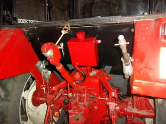

Also i hab des wegs da Pumpe schonmal nachgfragt und der meinte ich hab ne 8+8ccm verbaut und es wäre eine 11+8ccm bei mir möglich alles was höher is is schmarrn weil die leitungen ja dann au net mehr durchlassen wie ihr schon sagtet!
Zwar it schee aber so hab i ma des vorgstellt.
So schaut des ganze von oben aus.
Gruß Andi
Ich würd den nicht so weit nach vorne bauen. Lieber weiter hinten am Kotflügel denn so haust
Du Dir wahrscheinlich regelmäßig beim Hydraulikhebel betätigen und evtl. schon wenn Du mit vollem Frontlader die Lenkung nach rechts einschlägst den Ellenbogen wund. Hab‘ da so meine schmerzhaften Erfahrungen auf dem Deutz vom Kollegen machen müssen. :-( :-(
