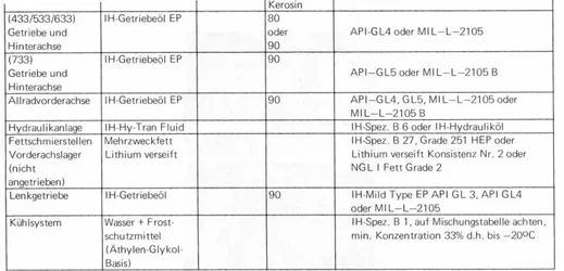

Ich bräuchte bitte fachmännischen Rat welches Hydrauliköl ich bei meinem IHC verwenden darf/soll ?

Laut anhängendem Auszug aus der Betriebsanleitung kannst Du ISO VG 46 oder HLP46 oder Hy-Tran-fluid verwenden.Gruß "eup-1122991431-7310dcac5630f150e4ede353528838fb-1417946381_big.webpLinksdreher"
