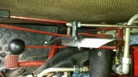

Hallo, ich wollte euch meine neueste Verbesserung vorstellen: Hydraulikverstellung von außen. Beim Maschinen ankuppeln an die Heckhydraulik war ichs leid jedesmal wieder in die Kabine einsteigen zu müssen, vor allem wars eigentlich eine recht langwierige Prozedur bis die Gerätschaft im Dreipunktgestänge hing. Manche Tage gings wiederum recht flott, je nachdem wie man vor dem Gerät stand. So fahr ich jetzt zum Gerät bis die Fanghaken unter den Kugeln sind und kann dann von außen die Hydraulik hochfahren, mit den entsprechenden recht/links Korrekturen,  bis die Fanghaken in den Kugeln einrasten.
Ich habe die Außenbetätigung auf ziehen und schieben ausgelegt, weil bei der Betätigungsrichtung auf und ab oft genug Unfälle passiert sind. Die Leute haben sich manchmal selbst eingeklemmt.
Betätigung des Hydraulikhebel in der Kabine.
Funktioniert echt super. Falls es noch was zu verbessern gibt, lasst es mich wissen.
Gruss Klaus

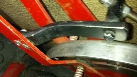

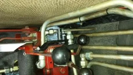

Hallo Frank, hier noch den Rest der Bilder die ich auf Wunsch von einem anderen Forumsmitglied mal noch zusätzlich gemacht habe. Falls du noch Fragen hast melde dich einfach. Das Flacheisen muß so gebogen werden sonst kommt man am Bedienhebel vom Kipperventil nicht vorbei. Das verwendete Material erhebt keine besonderen Ansprüche, ich nahm was ich in der Restekiste vorfand. Das Rundmaterial in dem die Stange die von außen kommt, muß in dem Flacheisen beweglich sein, da dieses bei Betätigung eine Radiusbewegung macht.
Gruss Klaus
