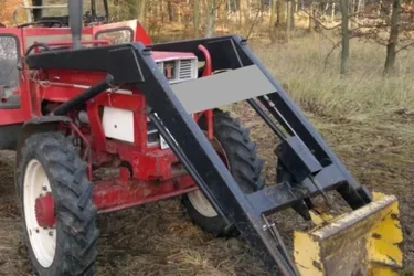

  1. Welches System wäre für einen 633 AS mit Kategorie 2 Frontlader empfehlenswert (Siehe auch Bild in meinem Profil! 1 Zylinder Ausführung oder eine mit 2 Zylindern??? Ich will vor allem Holz mit dem Schlepper machen und eine Palettengabel montieren, ab und zu wird bei uns auch mal was gebaut, somit soll er auch schon mal ne Palette Steine oder ähnliches heben.

Insgesamt must du dir aber Fragen ob es sinn macht einen Frontlader der KAtegorie 2 umzubauen, da die Schwinge für eine Hydraulische Gerätebetätigung zu leicht ist, ebeso achte auf eine Verstrebung der FL Böcke bis zur Hinterachse!
Ich würde dir mehr empfehlen eine fertige Schwinge passend zu deinen Schlepper gebraucht oder neu zu Kaufen, da hast du mehr sicherheit. Kat 2 und Hydraulisch Gerätebetätigung ist eigendlich gewagt, meiner meinung nach!

also ich habe an 2 Klinkladern der Kategorie II eine baugleiche HG nachgerüstet, habe auch an beiden andere Hubzylinder eingebaut und ich kann nur empfehlen, gleich zu Beginn einmal in den sauren Apfel zu beißen und eine HG mit 2 Zylindern zu kaufen, diese auf die Frontladerschwinge links und rechts aufzuschweißen und gertig.
Von der 1-Zylinder-Variante halte ich persönlich nicht viel, weil
1. die Sicht nach vorne immer durch diese Mimik versperrt wird,
2. dann ein Schnellwechselrahmen eben nicht mehr so leicht angebaut werden kann,
3. es zu größeren Problemen mit dem Auskippwinkel kommen kann und
4. die Geräte nur an einer Stelle die ganze Kraft aufnehmen müssen.
An unserem 633 ist auch die HG über ein dopelwirkendes Steuergerät neben dem einfachwirkenden zu bedienen und ich meine, mit ein wenig Finger-Akrobatik kann man die beiden Hebel beim 633 sehr gut auch gleichzeitig bedienen. Im Vergleich zum Einhebelsteuergerät am 4210 finde ich die Steuergeräte am 633 noch sensibler, weil die auch beide total getrennt zu bedienen sind.
Zur Frage eines Schnellwechselrahmens meine ich dass es zwar schön ist, wenn man oft die Geräte wechseln muss, aber es sollte bedacht werden, dass sicher 150-200 kg Hubleistung verloren gehen, weil 1. der SWR schon ca. 60 kg wiegt und 2. die Geräte ca. 15 cm weiter vom Schlepper weg angebaut werden. Ich habe es so gemacht, dass mit neuen Hubzylindern auch für beide ein SWR dazu kam, die Geräte aber so umgebaut wurden, dass sie mit Kat II und HG aber auch mit SWR aufgenommen werden können. Auch meine immer noch auf dem Hof befindlichen Klink-Anbaugeräte können ohne SWR noch genutzt werden, wenn erforderlich.
Zur Hubleistung kann ich sagen, dass mein 633 HR mit Kat II-Lader auch von BAAS mit 60er Zylindern geliefert werden kann, so wie meine jetzt nachgerüstet wurden. Der hebt mit HG auf der Schwinge, auf der Palettengabel einen 1050 l Gittertang randvoll noch so eben, wobei dann Heckgewicht absolut notwendig ist.  Also dürfte der 633 Allrad die 700 kg locker heben können.

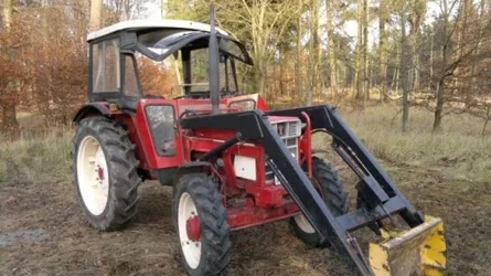

hier nochmal n Bild von meinem Schlepper in größer, erkennt man gleich n bissl mehr denk ich und sieht auch das mein FL nur die eine Strebe vorne hat
und hier nochmal mit der Position wo ich die Strebe einschweißen wollen würde? Sofern es Sinn macht?

also wenn du unbedingt eine HG mit einem Zylinder nachrüsten möchtest, dann tue das gerne, von Handling und der Leistung wird sie sicher ausreichen. Aber auch was Deine Strebe angeht möchte ich dich darauf hinweisen, dass die Sicht nach vorne in den Arbeitsbereich durch alles Zusätzlliche deutlich eingeschränkt wird, zumal alle Teile und Streben zusammen in bestimmter Höhe wie eine "geschlossene Wand" die Sicht nach vorne total blockieren. Ein Bekannter hat sowas mit seinem FL gemacht, ich kann nur sagen, ich würde irre werden, wenn ich den ganzen Tag auf diese ganzen Eisen und Streben und den Zylinder schauen müsste.
Also wie gesagt, wollte nur drauf hingewiesen haben.

Hallo wegen der sicht könntest du ja mal eine Holzlatte in Trägergröße dazwischen keilen und dann könntest du sehen wie sehr das die sicht einschränkt.
Ich würde auch eine HG mit 2 Zylindern nehmen.

das mit der Holzlatte/ Balken werd ich mal testen! Wobei ich das mit der Strebe rein zur verstärkung des FL machen wollte, mir kommt das mit der einen Strebe vorne n bissl wenig vor, wegen Verzug oä.!
Mein momentaner Stand unter Berücksichtigung Euerer Aussagen wäre --> HG in 2-Zylinder Ausführung + Doppelwirkendes Steuergerät neben den EW auf den Block aufgeflanscht + Strebe im FL eingeschweißt (Sofern das Sinn machen würde wg. Stabilität oä. ??? und von der Sicht OK wäre), wenn ich´s nicht unbedingt brauch lass ich se natürlich weg + Geräte vorne befestigt ohne Schnellwechselrahmen.

also bei der eckigen Schwinge und der Rechteck-Verstrebung, die in Deinem Lader verbaut ist, brauchst du sicherlich aus Stabilitätsgründen keine weitere Verstrebung, denn die hätte der Hersteller schon verbaut, wenn nötig. Im Übrigen ist der hochwertige Stahl im Frontlader verbaut und wenn der sich bei einseitiger Belastung mal ein wenig zieht, so zieht er sich, aber verzieht sich nicht. Ich würde mir den Aufwand sparen und den Schlepper damit nicht verschandeln.
Investiere lieber in ein gutes Heckgewicht, dass du dann sicher brauchen kannst. Mein Tip: Wähle ein flaches Gewicht aus Vollstahl, so ca. 500 kg, nicht höher als 30 cm, damit du das Original-Zugmaul am Schlepper auch wseiterhin nutzen kannst, also die Deichsel vom Anhänger drüber hinweg geht.
Optimalerweise macht man das Gewicht 2-teilig, Grundgewicht mit 400-500 kg und ein Zussatzgewicht zum Kombinieren mit dem Grundgewicht von 400 -500 kg, für die Fälle, wenn es ernst wird. 800 kg und mehr im Normaleinsatz halte ich für die Serie für zu schwer und unnötig.

Ok dann werd ich das mit der Strebe sein lassen! Wenn´s nix bringt warum dann machen!
