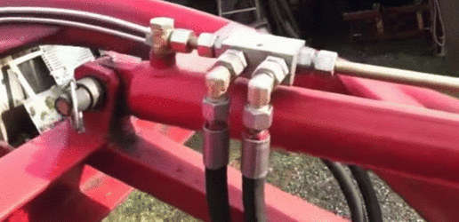

Hallo zusammen,
ist so eine ensperrbares Doppelrückschlagventil wie es hier jemand aus dem Landkreis Neu-Ulm verwendet hat, am Kipp-Zylinder erforderlich?
Kennt jemand den Besitzer dieses 423? Der scheint sich über seinen "Eigenbau" gute Gedanken gemacht zu haben.

Hallo,
normalerweise ist dies nicht erforderlich, es sei denn man betreibt einen Mannkorb. Da dienst dann das Sperrventil dazu bei Schlauchbruch ein abkippen des Korbes zu verhindern
