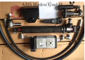

Hallo Manuel,
im Grunde ja. Bei ROSITEH sind auch größere Pumpe, Zylinder, Schläuche, Schubstange und Halter dabei. Aber zu einem anderen Preis.
Die Abbildung ist nur ein Beispiel.

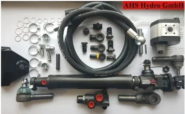

Hallo Klaus,
Meine 2 Cents. Ich habe ebenfalls eine derartige Lenkung nachgerüstet. Meine Habe ich über AHS beschafft.
2 Sachen:
1) definitiv der Mühe und ihren Preis wert!
2) den Kit den ich für den 523 gekauft habe war sehr kompliziert zum ein/anbauen. Ich konnte meine Original Pumpe behalten. Musste aber sehr inventiv umgehe mit der Rücklaufleitung.
Nach etlichen Telefonaten mit AHS stellte sich dass ich den Satz für den 624 bestellen konnten. Da war eine größere Pumpe (Doppelpumpe) dabei und ich konnte sie sehr schnell einbauen. Dh. die Rücklaufleitung wird direkt an die Pumpe angeschlossen.
Prüfe bitte genau welchen Einbau du vor Augen hast. Es bespart Dir viel Zeit beim Einbau. Lediglich ist die Länge des Zylinders zu beachten. AHS hat mir da sehr geholfen: Zylinder für den 523, Rest der Anlage 624. Frage bei den mal genau nach :-)
Aber wie gesagt: jeden Cent wert!
LG
Lex
                                     AHS 523                                                                                AHS 624
eup-1137237931-3d1309aa601cb7ebeb3f3c26c4cb8285-1633879508_big.webpeup-1137237931-9847b0b1b2712e5f0a28fa79ad939201-1633879508_big.webp
Hallo Lex,
auf den Bildern sehe ich nicht die Schubstange (Lenkgetriebe zum Spurstangenhebel vorn). Passt die eingebaute oder muss man die basteln?
Gruß  Klaus
Bei einer Nachfrage bei ROSITeh bekam ich die Auskunft, dass alle zur Montage notwendigen Teile dabei sind. Auch eine Pumpe, Schläuche etc.. Ich bin aber dennoch am überlegen ob und wann.
Gruß Klaus
Der Hydraulikzylinder ist doch auf beiden Fotos drauf... der wird parallel zur bestehenden Lenkschubstange montiert und ersetzt diese nicht komplett. Andernfalls würdest du einen Umbausatz inkl. Orbitol, neuer Lenkstange & Lenkrad sowie weiterer Schläuche benötigen.
