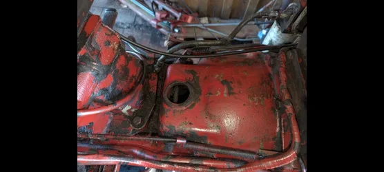

Hallo zusammen,
Aus meinem eigentlichen Ölwechsel wurde spontan ein:  ich musste viel mehr zerlegen als geplant, jetzt kommt Farbe ins Spiel.

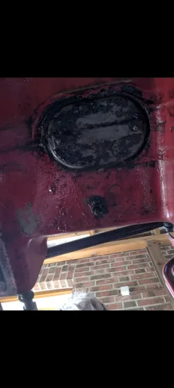

 Dazu 2 Fragen: unter dem Tank ist meine Kupplungsglocke offen, ist das richtig? Habe Tonnen an Blättern rausgeholt. Kann ich die silberne Klappe unten irgendwie zur Reinigung öffnen?
Frage 2: das Lenkrad geht trotz Lenkradabzieher, Wärme und Schraubschlüssel nicht ab, übersehe ich etwas das befestigt ? Nur der 38er Schlüssel ist jetzt verbogen... ;)   habe lediglich eine Mutter und Unterlegscheibe entfernt.
Viele Grüße und danke !
Guten Morgen,
die Reinigungsöffnung ist nur mit zwei "Federclipsen" befestigt, die sollte eigentlich ganz einfach abzunehmen sein.

Hi, danke dir , Klappe ist offen, hat wohl nie im Leben einer vor mir gemacht ;)
