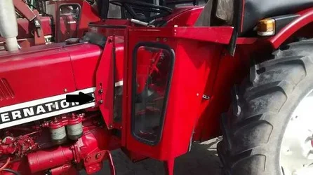

Tja, ich blick nicht mehr durch...... Ich habe versucht, die beiden Halter in L-Form unterhalb des Tankes zu montieren.
Sollte so aussehen:
Es geht hier um die kaum sichtbaren Halter, an denen die "Trapezbleche" (die mit den sichtbaren Langlöchern sind gemeint!) geschraubt werden. Und? PASST NICHT!!! Lochbild wäre okay, aber die Halter würden über die Abkantung des elfenbein-farbenen Seitenbleches nicht drüber reichen - blöde erklärt, aber ist auch blöd zu beschreiben :-(     Ich hoffe, Ihr könnt mir folgen, geistig ;-)  Die oberen "Ohren" des L-Winkels würden nicht 90° nach oben zeigen, sondern dann an der Kante anliegen und ca. 45° nach oben zeigen. Somit ist die Montage der Trapezbleche nicht möglich.
Okay, dachte ich mir, demontierste mal diese Seitenbleche (und das immer noch mit 1 1/2 Pfoten, kein einfaches Unterfangen) dies Schraube gelöst: - natürlich vorher die Motorhaube/abdeckung demontiert -
Und schwupps, kommt der ganze Tank ein gutes Stück runter !!!????? Halloooooo???? Kann das sein, dass der ganze Tank samt Anbauten an diesen beiden Schrauben hängt? Auf der anderen Seite ist die selbe nochmals vorhanden - hab ich aber nicht raus gedreht, da ich Bedenken hatte, dass der ganze Sche.... runterkommt und evtl. eine Dieselleitung irgendwo abreisst.
Jedenfalls blick ich nicht mehr durch ???????? Wie haben die 423-Besitzer mit GFK-Türen das denn gelöst???
Hier sollten die Halter montiert werden:

Erkenntnis: meine Türen und auch die Halterung sehen KOMPLETT anders aus! Bei mir sind auch an der Halterung/Halterahmen noch kleine Kunststofffenster in der Grösse 520 x 130 mm, siehe Bilder oben (ist nicht mein IHC, aber die Türen sind die selben) Ich glaube langsam, dass die Türen nicht an den 423 passen. Ich hatte mal grob den Halter über die Motorhaube gestülpt, und die Türen nur drangehalten: das scheinte zu passen. Aber nun hab ich das Problem, dass ich es eben NICHT montieren bzw. befestigen kann.

Hallo,
Deine Türen sind von der 33er Serie mit de hohen Verdeck, sieht nach Dieteg aus, deshalb passt es auch nicht.
Orginal waren die Türen an den kleinen CMs so montiert wie bei Matthias zu sehen, mein 323 ist genauso.
Würde an deiner Stelle eher nach orginal fritzmeier Türen suchen wo auch alles passt.
Gruß Tobias
