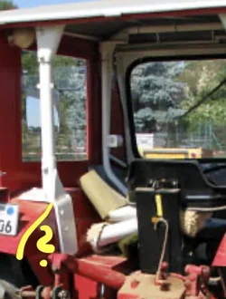

ich suche für meinen IHC 423 das Maß für den Abstand des Überrollbügels auf dem Kotflüge, um dort positionieren zu können. Ich habe dies mal in einem Bild in gelb markiert.
Ich besitze auch genau diese Halter, die man auf dem Bild sieht. Das Problem ist dadurch entstanden, dass ich mein Kotflügel komplett überarbeitet habe und das durch die Reparaturbleche die Löcher der Halter verschwunden sind. Wie es häufig so ist habe ich die Lochmaße natürlich nicht vermessen.
Jetzt bin ich eine ganze Zeit so gefahren und würde doch gern den Bügel wieder montieren, habe aber kein Maß.
Dabei habe ich mir die Frage gestellt, ob es mal irgendwann ein Werkstatt- oder Kundendienstbrief gab, nach dem die Bügel nachgerüstet wurden, weil sie von der BG gefordert wurden. Mussten sie bei der Montage einen gewissen Winkel einhalten? Waren bestimmte Schrauben vorgesehen? usw.
Es wäre also toll, wenn jemand von euch, der eine kleine CM-Serie hat und auch diese Halter besitzt, dies mal für mich messen könnte. Mein Schlepper-Baujahr ist 1969.
Gruss Joerg

...soweit ich weiß, musste doch da noch ein Unterzug im Kotflügel auf die Achse geschraubt werden.....
und dann wurden die 2 Teile miteinander verschraubt.....
Meinst du eine Art Flach Stahl an den Kotflügeln von innen?Die hat der Fendt.Mein 423 meine ich nicht.
Hallo,
mein D439 mit runde Kotflügel hatte auch diesen Bügel von Fritzmeier. Da war
unterm Kotflügel ein starkes Flacheisen mit verbaut worden und unten am Kotflügel
verschweißt worden.
Bei meinen alten Kotfügeln war auch so ein Flachstahl drunter. Bei den Aufgearbeiteten ist da jetzt so ein Rundmaterial als Verstrebung drunter. Von oben bis runter zur Achse. Die sind auch in dem Fritzmeier-Farbton. Ich hoffe natürlich nicht, dass ich aufgrund des Kotflügeltauschs und den anderen Verstrebungen auch noch einen anderen Bügel brauche. Der wäre nämlich jetzt komplett fertig zum Einbau.
Gruss Joerg
