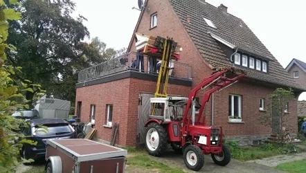

 er hebt auf alle Fälle mehr als er auf der Vorderachse an Gewicht hat. Mein 533 mit Frontlader geht geschätzt bei 1,1-1,2t am 3-Punkt mit angebautem Frontlader vorne hoch. Da hilft dann nur noch Schaufel davor und Sand rein :-) Habe das mit meinem Hubgerüst und nem Bündel Brennholz schon Probiert.
Gruß Markus
