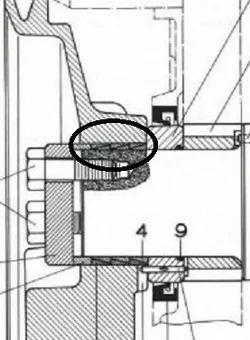

wo ich ihn jetzt zu Hause habe ist mir aufgefallen das die Rimenscheibe von der Kurbelwelle unrund läuft ( eiert )
ist die Kurbelwelle Krum oder was kann er haben

Es gibt zwei Verbindungen für die Riemenscheibe, einmal ein Klemmring ,diese Verbindung ist beim 633 am häufigsten Verbaut oder durch Spannringelemente. Bei dieser Verbindung ist es möglich das die Riemenscheibe eiert. Scheibe abbauen und Spannringelemente neu einsetzen, Schrauben mit 70 Nm anziehen.

Egal ob Spann oder Klemmring System   kann man die Ringe verkehrt herum einbauen?  Demontieren alles sauber machen  einfetten richtig zusammen bauen Schrauben gleichmäßig anziehen  zwischendurch immer mal ein paar leichte Hammerschläge.
Das einer dabei die Kurbelwelle verbiegt hab ich noch nicht erlebt,
Moin.
Ich empfehle da das WHB. Die Spannelemente sollen nämlich fettfrei eingebaut werden. Ob das Fett stören würde weiß ich nicht. Da der Josef sein Profil gut ausgefüllt hat, dürfte es kein Problem sein den Dieter freundlich zu fragen ob er noch ein WHB hat ;-)
