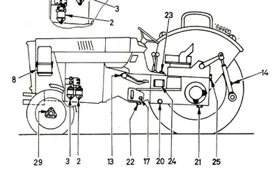

Moin Steffen,
herzlichen Glückwunsch zu einem der schönsten Trecker dieser Welt! Um ihn nachhaltig liebhaben zu können, empfehle ich dir, dass du dir zumindest die Betriebsanleitung zulegst. Da soll keine Klugscheißerei sein - da stehen wirklich wichtige Dinge (siehe Photo) zu Betrieb und Wartung drin (abgesehen von den WHBn). Die gibt es von verschiedenen Anbietern in unterschiedlicher Qualität (Kopien, ...).
  • zur Lenkung kann ich nichts sagen.
  • Getriebeölstand kannst du an der Schraube 17 kontrollieren - Unterkante Gewindeloch ist der korrekte Ölstand. Man kann also oben reinkippen (Schraube 23) bis es dort rausläuft.
  • Zur Zapfwelle - um den Ölaustritt lokalisieren zu können, wären Bilder gut (unter dem Kapitel "Anleitungen" gibt es eine, um Bilder hochzuladen). Grundsätzlich gibt es zwei Möglichkeiten: 1. Demontieren, säubern und mit passendem Dichtmittel wieder zusammensetzen. 2. Schnell wie meine LAMA-Werkstatt vor ein paar Jahren am Zapfwellensitz: Ölfrei bekommen und mit "schwarzer Mumpe" die Stellen "aufschmierend" abdichten - hält seitdem dicht. Möglichkeit 1. ist trotzdem die Bessere, denke ich.

Hallo Martin,
Wie kann ich denn bei meinem Beitrag Bilder anhängen um dir den Öl Verlust zeigen zu können ?
Vielen Dank für die anderen Tips.
