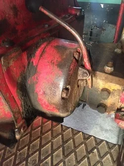

Hallo, bin absoluter Neuling. Ich habe einen ihc d324 Bj. 1958 vererbt bekommen. Ich würde ihn auch gerne behalten. Er fährt auch wenn man das mal mit dem schalten und Kuppeln und zwischengas raus hat ganz gut. Das einzige Problem ist die Bremsleistung. Er stand ein halbes Jahr. Beim bremsen kommt es vor das das rechte Rad manchmal komplett blockiert und sich dann erst wieder nach Stillstand löse. Nun haben ich schon gelesen das es an den Bremsautomaten liegen könnte. Bevor ich jetzt i-was aufschraube was falsch ist sind das die Bremsautomaten? Wo genau kann ich denn die bremsscheiben sehen um zu prüfen ob die hart sind oder abgenutzt?
Ich haben das handbuch kann dort aber nur finden wie man die Bremsen einstellt. Es ist bestimmt eine ganz simple frage, bin aber wie gesagt blutiger Anfänger. Vielen Dank schon mal für die Antworten und die Hilfe

Das sind aber die beiden Trommeln hinter der sich diese Bremsautomaten befinden oder? Muss man da beim demontieren auf was achten oder einfach nur die 6 Schrauben lösen und deckel runter und dann Automaten entnehmen? Wie komme ich denn an die Bremsscheiben ran?

Vielen Dank und super Bericht. Verstehe ich das richtig, wenn ich denk Deckel aufmache kommt erst der Automat und dann die eigentliche Bremsscheibe? Gibt es die Scheiben auch fertig zu kaufen oder muss ich das mit den Nieten und alles so machen wie du?
Hallo
Die Scheiben gibts auch fertig.  Sind nicht so teuer. Du must aber soviel Platz haben daß du die Gehäuse nach außen ziehen kannst. Auf dem Bild sieht man es nicht richtig. Sonst kommst du nicht an den Bremsautomat ran. Außerdem sind wahrscheinlich alle Schrauben vom Gestänge festgerostet. usw.  Also so schnell geht das nicht.  Bis alles zerlegt, gereinigt, zusammengebaut und die Bremse eingestellt sind solltest du schon einen Tag einkalkulieren. Aber danach hast du wieder volle Bremsleistung.
Viel Spaß
Gruß Klaus
Hallo
Kannst du bei E-Bay bestellen. Aber Schau erst nach welchen Durchmesser du brauchst. Ich würde dir empfehlen erst auseinanderbauen und die Teile anschauen und mal putzen. Vielleicht  ist alles nur stark verdreckt und du kannst die alten Scheiben wieder verwenden.
Gruß Klaus
