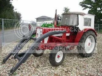

Bei dem gleichen Händler steht noch ein 353 mit FL. Dieser hat 7900 stunden und sieht auf dem Foto noch sehr gut aus. Dieser soll 3800 Euro kosten. Ich glaube wenn der soweit i.O. ist, dann ist es ein angemessener Preis.
Der 353 scheint mir auch eine ganze Nr. kleiner zu sein, was mir eigentlich entgegenkommt. Ich will ja nur hobbymäßig Holz machen.
Auf dem Bild kann man erkennen, das für die Schüppe bzw. Gabel ein Hydraulikzylinder vorhanden ist und keine normale Ausklinkung. Ich glaube das hat auch was.

der 353 klingt interessant, wenn der wirklich noch so gut in Schuss ist ist das ein guter Preis, meist werden die teurer gehandelt. Hast Du die Fotos grad parat, vielleicht kannst du mal eins von dem hier rein setzen.
353 ist eine genauso gute Maschine wie der 453, haben beide den selben Motor, die Schaltung ist bei beiden identisch, nur das der 353 wahrscheinlich die Agriomatic hat und der 453 halt das normale gruppengetriebe mit ZW Kupplung. Mit dem Schlepper kannste nichts verkehrt machen.

Moin Jörg,
danke fürs Foto, ich denke den kannst Du kaufen, wenn er technisch soweit noch in Ordnung ist, leider hamse den wohl Bauernblind lackiert wenn ich mir den halb rot lackierten Auspuff so angucke....
Grüße Tobias
Nabend Tobias,
könnte mir auch gut vorstellen,das der Auspuff am Krümmer festgerostet ist,und sie den nicht runter bekommen haben.Hatte ich auch schon desöfteren....
mfg Felix

Naja aber irgendwie muss der ja runter gehen, ob man den einfach so mit lackieren muss, dann hätte ich den Kompletten Krümmer mit abgeschraubt und dann lackiert.
