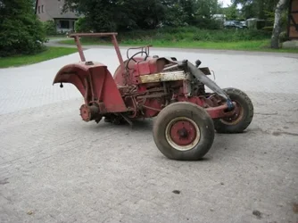

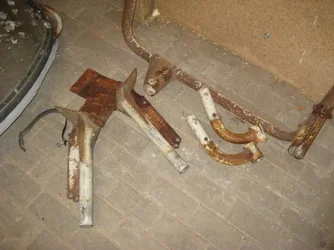

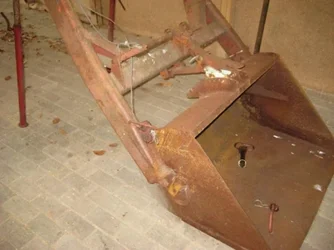

Also erst einmal alles abgebaut was im Weg ist:
Der Frontlader:

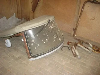

Das Verdeck:
So sah er dann aus. Ziemlich nackt, wie ich finde :

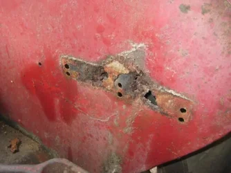

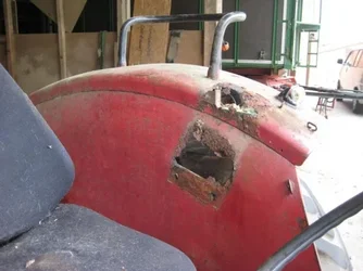

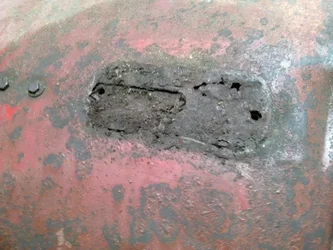

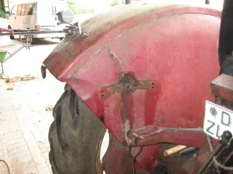

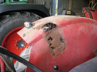

An den Stellen, wo das Dach befestigt war siehts leider gar nicht gut aus :
Wir haben noch einen anderen 523 mit Motorschaden stehen, muss demnächst mal gucken, ob da die Kotflügel besser aussehen.

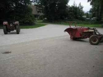

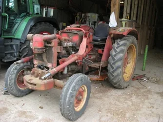

hatte heute noch frei und hab das Schlchtfahrzeug aus dem Schuppen gezogen.

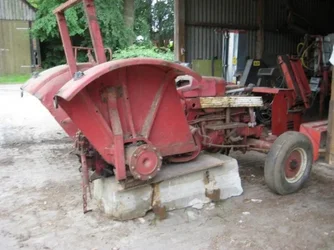

Zuerst wollte ich ihn nur hinten anheben und dann langsam zum Hof ziehen. Im Endeffekt wars dann aber doch am besten, ihn komplett hochzuheben.Wie man sieht hab ich den Gurt einfach vorne in die Anhängerkupplung und hinten an einem Bolzen befestigt. Geht wunderbar und der Schlepper ist im Gleichgewicht.
Hier zusammen mit seinem Freund im Hintergrund:

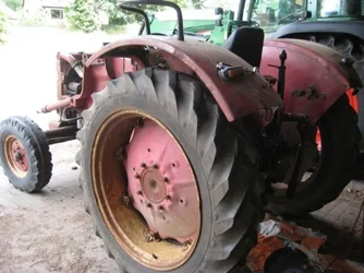

Dann auf einem Stein abgestellt, damit man auch gut schrauben kann. Die Kotflügel sehen echt noch relativ gut aus, jedenfalls besser als die vom anderen Schlepper.
Heute ging es dem linken Kotflügel an den Kragen:

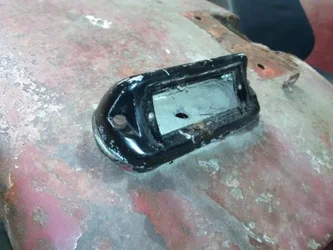

Zuerst die Blinker angeschraubt. Die kann man durchaus noch retten, aber die Dichtungen darunter sind nicht mehr gut. Kann man die irgendwo neu kaufen ?

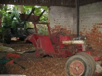

Gearbeitet habe ich letztes Jahr hier in der offenen Scheune.

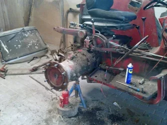

Ich habe alle Öle gewechselt, den Schlepper gewaschen und er war eigentlich bereit fürs lackieren. Doch dann wurde er undicht. Wahrscheinlich hat ihm das Waschen nicht gefallen :(. Naja besser jetzt, als später. Zuerst die Hydraulikhebel abgedichtet (O-Ringe ersetzt). Nächstes Hindernis war der Zapfwelleneinschalthebel (langes Wort). Hier war auch ein einfach O-Ring verbaut. Ich musste allerdings den kompletten Hydraulikblock abnehemen, weil man sonst nicht dran kommt. Von innen musste ein Splinten herausgeschlegen werden. Im Zuge dessen habe ich die O-Ringe der Handbremswelle auch gleich gewechselt.
Nächstes Problem war die Fußremse. Sie funktionerte nur auf der rechten Seite. Ich entscheid mich dazu, die Welle, die ducrch Getriebe geht herauszunehmen. Doch leichter gesagt als getan, denn sie saß fest. Habe beide Achstrichter abgenommen und musste die Fußbremswelle dann doch auf einer Seite abflexen und hinterher wieder zusammenschweissen, denn die Bolzen waren total festgegeammelt. Aber jetzt funktioniert sie wieder. Den linken Achstrichter habe ich schon wieder dran, beim Rechten bin ich gerade dabei.
Hier ein paar Fotos. Es wurde der Wellendichtring in der Mitte natürlich auch getauschet. Auch der O-ring der Differentialsperre wurde erneuert.
Hier die eingebaute Bremse. Habe sie so gelassen wie sie ist, denn sie funktioniert wunderbar und es ist alles laut WHB noch im Toleranzbereich. Grund für die schlechte Bremswirkung war schließlich nur die festgerostete Bremswelle.
Hier ein Blick ins hintere Teil des Getriebes. habe alles mit Diesel ausgesprüht. Man glaubt gar nicht, wieviel Schlamm sich im Laufe der Zeit unten absetzt.

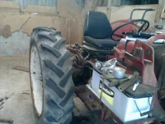

Hier 2 Bilder (leider nur vom Handy)
