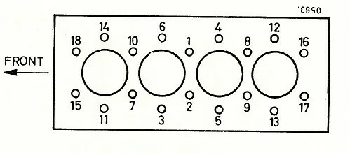

Hallo Jürgen,
mach es genauso wie auf dem Bild allerdings in 4 Stufen
1.   3-4mkg
2.   6-7mkg
3.   9-10mkg
4.    12mkg
Hans Heinrich gehört auch wie ich zur älteren Generation,wir haben noch mit mkg gearbeitet
Heute nur noch in Newton  Nm       1mkg   9,8 Newton
                                                                           Gruß   Harry
