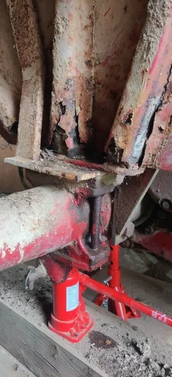

Ich habe mir einen D326 Bj. 62 gegönnt, an dem so einiges zu machen ist.
An den Kotflügeln hinten zB sind einige Schweißarbeiten zu tätigen.
Ich wollte die Dinger abbauen, bekomme aber die zwei fetten Schrauben unten an der Achse nicht lose.
Gibt es da einen Trick? Die Muttern unten sind beide weg. Sind die Schrauben ansich
reingeschraubt, oder sind die von oben gesteckt, und "lediglich" festgerostet?
Im montierten Zustand will ich ungern dran schweißen, weil das ein ziemliches gekrabbel ist.....
Ich hoffe, ihr habt tolle Ideen.
Danke schonmal im Voraus!

Ja, die Befürchtung mit literweise Rostlöser und notfalls abflexen hatte ich schon .....
Ich werde das Ganze mal mit Rostlöser einige Tage lang fluten, und dann mal schauen was sich bewegt.
Die Balken werde ich versetzten damit ich mehr Platz habe, und dann nix wie drauf...

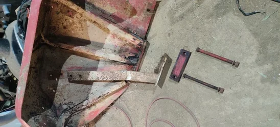

Da ich tendenziell eher ein sparsamer Mensch bin, habe ich jetzt über die
letzten Tage hinweg eine Dose Rostlöser geopfert und es hat sich gelohnt ...
Mit einem 2kg - Hammer, einem fetten Durchschläger, viel Geduld und Ausdauer
habe ich die rechte Seite von einander bekommen... war aber schon ein kleiner Kampf.
Bekomme ich die andere Seite auch so gut ab, bin ich mehr als zufrieden.
Danke für die Tipps :-)
