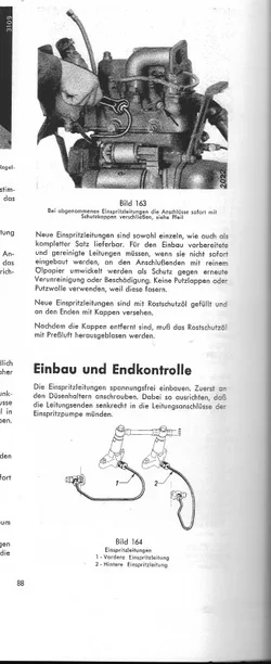

Bild 163 da wo der Schraubenschlüssel angesetzt ist!
Bild 164 Leitung 1  wäre das
Hallo Andreas, durch Vibration entsteht zwischen angepresstem konischen Nippel und Leitung ein Haarriss. Da hilft nicht irgendeine Dichtungsmasse, auf der Leitung sind bis 150 bar Druck. Neue Leitung und die Leitung mit den Schellen # 4a und 4b festmachen, dann ist der Käse gegessen.
