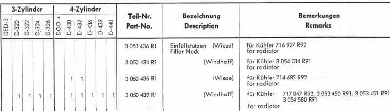

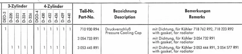

Der "Linksdreher" gibt mal wieder seinen Senf dazu. Bei den 3+4 Zylinderschleppern der D-Linie waren unterschiedliche Kühlsysteme verbaut. (Kreislauf und Kreislauf mit Bypass) Ausserdem wurden Kühler der Zuliefererfirmen Windhoff und Wiese eingebaut. Dadurch ergab es sich, dass es zwei unterschiedlche Kühlerdeckel zu haben sind. Siehe Anhangeup-1124703406-ac751c7cb0c1439650890fa3dfe7cc55-1442390613_big.webp aus dem Katalog.

Der"Linksdreher" zum Zweiten. Der abgebildete Kühlerdeckel (710930 R94) ist geeignet für Einfüllstutzen mit Innenbajonett. An der Unterseite des Deckels sind zwei Verschlussklauen zu sehen, die sich beim Aufsetzen und Drehen des Deckels, durch die im Bajonett vorhandenen Schrägen herausziehen und aus einen Verschluss einen Druckverschluss machen. Das wurde aus Sicherheitsgründen so gemacht damit beim Deckelöffnen zuerst der Druck abgelassen wurde während der Deckel durch das Bajonett noch gehalten wurde. Darum ist es Quatsch den Deckel in nicht eingebautem Zustand prüfen zu wollen. Je mehr die Schrägen im Stutzen verschlissen oder ganz weg waren, umso weniger Druck konnte im Kühler entstehen. Wer im Unterricht bei Physik aufgepasst hat ist klar im Vorteil und kennt auch jetzt den Grund warum viele 3+4 Zylinderfahrer der D-Linie behaupten ihre Maschinen würden nicht warm. Als Ersatzteil konnte man einen neuen Stutzen beziehen, einlöten und die Hecke war wieder gerade.(Anhang aus der Ersatzteilliste). Grüße vom "Linksdreher".eup-1124704650-0bdc8ab89a95466d37f6b8ad001529b9-1442414189_big.webp
