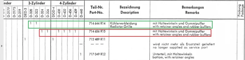

Ich habe heute festgestellt das meine Maske die ich gekauft habe nicht passt. Gibt es noch mehr Breiten als 2? Sind die zylinder bezogen,  weil meine ist grob 5 cm breiter als die Haube. Die haube ist vom 3Zylinder. Ist die Maske vom 4 Zylinder ?
mfg
Markus
