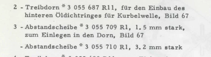

Hallo Benjamin, zum Einbauen des hinteren Dichtringes gibt es einen Spezialtreibdorn und Einlegscheiben. Frag mal Deinen Motorinstandsetzer ob er diese Teile benutzt hat, denn dort ist vermutlich der Fehler zu suchen, wie auch Nils schon vermutet.(Ring sitzt nicht korrekt)
Gruß, Dieter, der "Linksdreher" aus Hessens Mittelpunkt.eup-1136995733-f4beda597721661d936d832c5f2a4da1-1598955164_big.webp

den Ring hab ich beim örtlichen Case-Händler einpressen lassen da ich keine eigene Presse besitze. Mit welchen Werkzeugen dieser eingepresst wurde kann ich nicht sagen. Auf jeden Fall werd ich nicht drum herum kommen den Schlepper zu trennen, aber das muss ich bis zum Winter schieben.

Ich habe meinen Dichtring für den 633 auch vom Lama einpressen lassen, da ich kein Sonderwerkzeug hatte. Der Lama hat den einfach mit dem Schraubstock wechselseitig reindrückt. Fazit: 0.7 mm schief.
Habe dann den Ring selber mit einem Hammer, Kunststoffdorn und Tiefenmaß auf Maß gebracht und auf 0.1 mm ausgerichtet.
Seit dem ist er dicht.

Dafür gibt es ja 3 Positionen, damit man ihn 2 mal versetzen kann. Aber manchem LaMa ist das offenbar völlig egal. Wahrscheinlich spekulieren die darauf, daß sie mit der Reparaturen beauftragt werden,  wenns nicht dicht wird.
