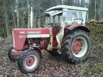

Und nochwas bitte guckt mal meinen bilder im profil an, was denkt ihr? Ist das noch das Orginal IHC Rot(Ral 3003) oder irgend ein anderer Farbton, (ok, ist schwierig, sehen manche bestimmt ob das Orginal ist,also Kotflügel oder Motor)

Hallo also ich würde sagen das der 423 schon mal lakiert wurde weil die Farbe nicht sehr verblast aussiet. Zum zweiten würde ich spritzen und nicht streich bzw rollen weil man nicht gut in die Ecken kommt. Ich habe meinen 353 letztes We erst gespritz und war für meine Verhältnisse sehr zufrieden. Ich habe allerdings Kunstharzlack genommen und der hat bei dem Wetter der letzten Woche gut angezogen.
Der 523 ist noch im original Lack als Beispiel zum Vergleich
