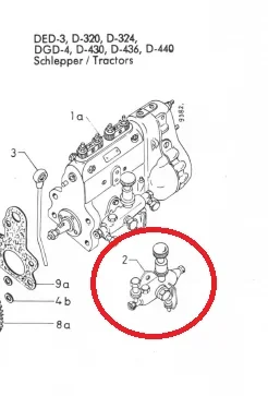

Hallo Harry, erneuere mal, wie Manfred vorschlägt, den Dieselfilter. Zusätzlich die Hohlschraube der Dieselleitung am Tankboden kontrollieren und ggf. reinigen. Der D-320 könnte noch eine Zusatzförderpumpe haben. Die Leitung die vom Tank kommt, ist da ebenfalls mit einer Hohlschraube angeschlossen, in der aucheup-1136300721-a5809680be3ea42d90cfbf9f6f23e96a-1526893111_big.webp ein kleines Sieb sitzt, das auch evtl. gereinigt werden muss. Zusatzförderpumpe ist das Teil auf dem Bild.
Gruß Dieter, der "Linksdreher".

Mein D320 ist einer der letzten vor der überarbeiteten D322 Serie und besitzt die Zusatzförderpumpe nichtmehr. Die wurde ja meines Wissens
irgendwann wegrationalisiert.
