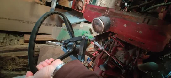

Moin zusammen.
Da ich meinen D 326 gerade auseinander nehme,
möchte ich auch das Amaturenbrett ausbauen, um dahinter
ordentlich suber machen zu können, soll ja komplett wieder lackiert werden.
Dazu möchte ich das Lenkrad abnehmen, bekomme es aber nicht abgezogen.
Habe mir dazu einen Abzieher gebaut, siehe Bild unten.
Irgendwie habe ich das Gefühl, dass sich da garnix tut :-(
Mit dem Abzieher drücke ich von oben quasi auf das Gewinde, auf dem die fette Mutter saß (ja, die ist schon raus).
Hatte diese Probleme schon jemand von Euch? Ist das Ding NUR festgerostet?
Oder mache ich da etwas grundlegen verkehrt?
VG und einen schönen Sonntag, Carlo

Moin zusammen.
Nach fünf Tagen, viel Rostlöser, meinem selbstgebauten Abzieher,
und zahllosen Schlägen mit einem großen Gummihammer von unten gegen das Lenkrad .....
Das Ding ist endlich ab!
Muse und Geduld haben sich ausgezahlt. 😎
Danke für Eure Tipps 💪💪
VG, Carlo

Hallo zusammen,
ich möchte hier nur kurz meine Lösung vorstellen, vielleicht kann es ja einmal jemand gebrauchen. Ich habe in die Nabe vom Lenkrad ein M8 Gewinde eingeschnitten. Das ging sehr einfach mit einem entsprechenden Bohrer und dem richtigen Schneideisen, da die Nabe aus Aluminium ist. Daraufhin habe ich eine Scheibe gedreht mit M12 Gewinde in der Mitte zum Ausdrücken und 10 mm Bohrungen gegenüberliegen durch welche M8 Schrauben in die Nabe geschraubt wurden. Es muss keine Scheibe sein, ein entsprechendes Flacheisen geht sicher auch. Ich hoffe die Bilder sind aussagekräftig genug.
Hat prima funktioniert.
