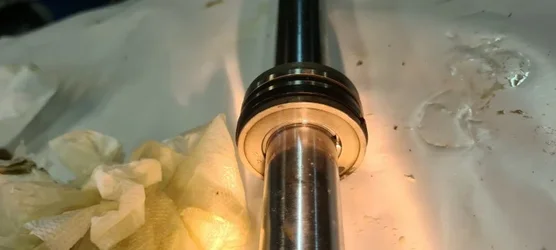

Bei der Fahrt muss durchgehend die Fahrtrichtung korrigiert werden dh. die Lenkung erreicht nie den Lenkendanschlag. Werden die Zuleitung des Lenkzylinders mit blindstopfen versehen lässt sich das Lenkrad nicht bewegen. Daher erschien es für mich logisch den Lenkzylinder neu abzudichten.

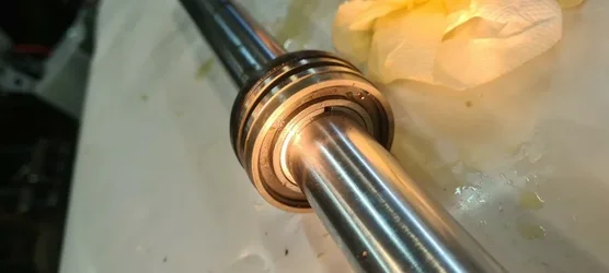

Nun wo er ausgebaut vor mir liegt bin ich ein wenig skeptisch geworden da der "Ring" mittig auf der Kolbenstange nicht fest sitzt sich leicht drehen und wackeln lässt. Ist das normal oder ist in diesem "Ring" noch eine dichtung verbaut?
Vielen Dank für eure Hilfe!

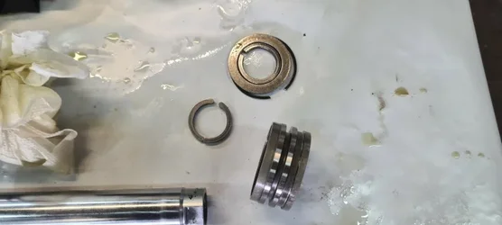

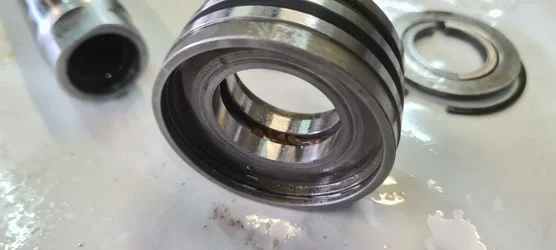

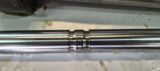

So ich habe mich mal an die Kolbenstange gewagt und auseinander gebaut. Siehe da es gehört wohl eine dichtung zwischen der Kolbenstange und diesem "Ring". Über ist von dieser Dichtung nicht viel geblieben aber seht selbst.
Hat jemand eine Ahnung was für eine dichtung dort rein gehört?
Ein origialer Dichtsatz (3230677R3) wurde schon geliefert jedoch passt hier fast nichts von...
