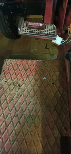

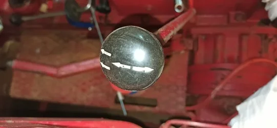

Hallo zusammen,
@cvxdriver:
Am Wochenende hatte ich leider keine Möglichkeit die Bilder von den Pedalen zu machen.
Aber heute kam ich dazu :-)
eup-1136838855-061d9364a564e8436642541359a65689-1580151562_big.webpeup-1136838855-8478b94c8314bd873b996761995f866d-1580151562_big.webpeup-1136838855-84174756fc93a639f10d7f1bf3263eff-1580151562_big.webpeup-1136838855-7e6669503ad48873a3ce19413f1e5c0c-1580151562_big.webp
Ich muss dazu sagen, dass auf den Trifflächen normal noch eine Kunststoffmatte liegt, die Matte ist der Kabine geschuldet.
@W_124:
Hallo Ralph, ich würde behaupten, dass die Stunden aufgrund der Pedale, der Hebel, etc. echt sind.
Was mich ziemlich gewundert hat, ist der erhöhte Verschleiß der Lichtmaschine...
Das kann ich mir - sofern die Stunden stimmen- nur so vorstellen, dass dort jede Menge Dreck mit rein gekommen ist (beim Pflücken vielleicht) und das dadurch ein beschleunigter Abnutzungsprozess stattgefunden hat.
