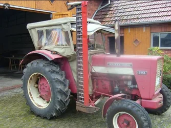

Moin.
Ok, danke für das Bild. Das ist aber kein Allrad mit 34 Zoll Bereifung. Bei meinem 523 HR mit 14.9/30 kann ich mir das auch noch vorstellen.
Gruß Jürgen
