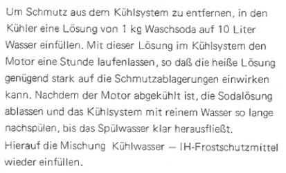

Hallo Peter,
in der Bedienungsanleitung vom IHC 423 steht folgendes, was sich aber auch deckt mit der Anleitung vom D-322 von meinem Schwiegervater.
So habe ich es im letzten Jahr auch bei meinem Schlepper gemacht und es hat gut funktioniert. Da wir etwas kalkhaltiges Trinkwasser haben habe ich den Kühlerfrostschutz mit destiliertem Wasser gemischt.
Gruss Joerg
