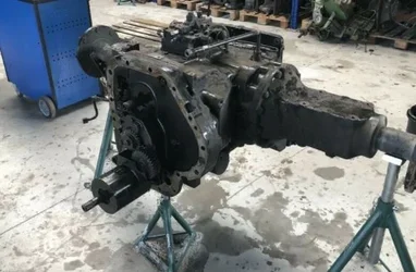

Servus beinander
Das Bild ist nicht richtig ist vom Shuttle und Allradkupplung
Die Lastschaltstufen sitzen ja vorne gleich hinterm Motor da muß die.Kabine nicht abgebaut werden  Eingangswelle oben ist für
1+3 Kupplung
Vorgelegewelle unten für 2+4 und beide Wellen können nach vorne nach Ausbau der Lagerplatte , Ölverteiler und Ausbau des Krichganges
entnommen werden.
LG Heinz
