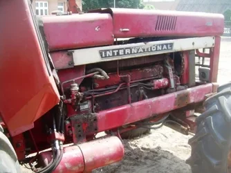

In der Zwischenzeit habe ich den Frontlader und den Anlasser demontiert.
Hatte das Anbauteil abgenommen, um an Tank ranzukommen, um neue Kabel zu verlegen.
Der Rahmen und das Anbauteil von Frontlader, wurden auf der rechten Seite, nur noch von den vorderen Schrauben gehalten.
Die Gewinde der hinteren Bohrungen (in der Kupplungsglocke) sind völlig hinüber.
Irgendein Monteur hatte mal versucht, mit einem Gewindeschneider, metrisches Gewinde in die Löcher zu drehen.
Die Reste des Gewindeschneiders, konnte ich nach der Demontage des Rahmens, mühelos beseitigen.
In den anderen hinteren Bohrungen waren die Schrauben nur lose eingedreht.
Nun bin ich am überlegen, ob ich mir eine andere Kupplungsglocke besorge oder die Gewinde mit Gewindeeinsätze repariere.

zur Not könnte man doch auch mit einer Magnetbohrmaschine die Löcher komplett aufbohren und ein größeres metrisches Gewinde einschneiden. Aber die Lösung mit dem Gewinderepataturset wird denke ich, auch halten.
Wenn sonst keine weiteren Beschädigungen an der Kupplungsglocke sind würde ich mir die Arbeit ersparen wollen diese zu Tauschen.

@Bonker Hansen: Die Gewinde, für Frontlader und Rahmen, auf der rechten Seite, waren ausgeschlagen. Habe Sie mit Gewindeeisätzen repariert.
Auf der linken Seite sieht es leider auch nicht besser aus.
Oha. Wie kann das denn passieren? Wurde mit dem FL gearbeitet ohne das die Konsolen richtig fest waren?
Sind die Gewindeeinsätze in Zoll oder wurden die Löcher schonmal metrisch aufgebohrt?

Das frage ich mich auch.
Auf der linken Seite sieht die Lage ein wenig besser aus.
Ich habe die Gewinde aufgebohrt und Gewindeeinsetze mit metrischem Feingewinde montiert. Feingewinde löst sich nicht so schnell.
Die meisten Löcher musste ich passend für M18 und eines für M22 aufbohren.
Nun bin ich am Überlegen ob ich den Frontlader nicht nachträglich eine Hinterachsabstützung verpasse.
Denn zu viel Fleisch ist gerade, bei den Bohrungen auf der rechten Seite, nicht vorhanden.

das mit der Hinteachsabstützung würde ich immer machen, gerade wenn Du viel mit dem FL arbeiten willst. Achte auch mal auf den Flansch, wo die Kupplungsglocke an das Getriebe anflanscht ist, dort reißen die oberen Löcher auch gerne mal ein, ich habe es schon bei zwei Schleppern gesehen.
Die Hinterachsabstützung ist ja relativ einfach erstellt, bei mir ist sie an den M16 Löchern der Hinterachse, wo auch die Seitenstablisatoren befestigt werden, angebracht. das sind nun tatsächlich M16 Löcher, da die Achse und das Getriebe von ZF Stammen.
