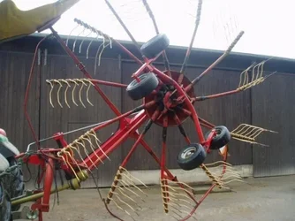

selbst das Schwadtuch ist per DW Zylinder (1m)  aus/einfahrbar!
Mir hat es diesen Schwader auch angetan, aber der Verkäufer ist sich noch nicht so sicher über mein Angebot.
Sollte ich den bei mir auf dem Hof stehen haben, nenne ich dir den Preis per PN.

Ja, und dat WAFFE ist nu bald bei us up´m Hoff!
Wir sind uns einig geworden ! Muß den "nur" noch abholen... :)
Bin gespannt wie das Tier sich arbeiten lässt.
Gruß Torsten

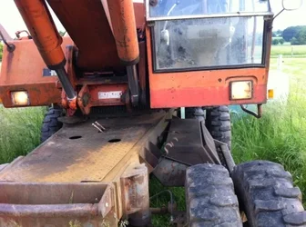

Mal was neues von meinem Bagger:
Nachdem ich heute den ganzen Nachmittag Mist gefahren habe, hatte ich zur Entspannung etwas Zeit um mich mal meinem anderen neuem Schätzchen zu widmen.
Nun hat er Licht und auch der rechte Blinker geht :)

sowie es aussieht, werde ich den Schwader am Mittwoch holen. (Wenn der Autotrailer frei ist.) Muss ich morgen noch absprechen. Die übrigen 3 ha habe ich noch nicht gemäht.
Der 955 hat immernoch Startprobleme. Ich bin mir fast sicher, dass es an dem Kabel liegt, was vom Zündschloß kommt.

Arbeitsbreite max: 4.6 m. Ganz schön ordentlich !
Gruß Torsten
Ich hoffe Du hast Ihn Dir angesehen und Triebling Tellerrad spiel überprüft. Außerdem hoffe ich für Dich das er nicht zu teuer wahr. Arbeit kann man damit sehr gut wen man arbeiten kann.....
Woodlandquad:
Um das rauszubekommen, einfach vom Dicken Plus am Anlasser mim Schraubendreher auf den kleinen anschluss wo das Kabel hinkommt vom Zündschloss Kurzschließen " ACHTUNG GETRIEBE AUF LEERLAUF " wenn es dann Problemlos klappt ist der anlasser OK dann must du weitersuchen manchmal sind auch die Zugschalter defekt dann mal am Zugschalter die kabel brücken wenns dann klappt zugschalter erneuern ... ebay etwa 10 - 18 Euro wenns net klappt weitersuchen ... ggf. mal kabel vom Zugschalter zum Anlasser mit nem anderen Kabel überbrücken, klappt nicht ?? dann mal das Kabel vom Zündschloss zum Zugschalter ... klappt auch nicht ? dann von der Dauerplusseite Zündschloss zum Zugschalter ...

Hallo,
es war das Kabel vom Zündschloss!
Gruß Torsten

das Gerät bekam letztes Jahr eine neue Kurvenbahn und Arme neu. Zu teuer war er bestimmt nicht. Deinen weiteren Eintrag solltest du etwas deffinieren. Oder kannst nur du damit arbeiten?
Serwus Kurvenbahn war nicht gemeind. Der hat ein Triebling und ein Tellerrad wie jedes Getriebe. Habe glaub ich schon bei 10 Schwadern das herrgerichtet. Ist nicht Billig. Das Drehgelenk hab ich auch schon zweimal abgebrochen gesehen. Man kann damit echt gut arbeiten wenn er halt geht. Ich für meinen Teil hätte mir nicht so einen Schwader gekauft. Aber ich wünsch Dir Glück.

Das Gerät ist nun bei mir auf dem Hof.
Das komplette Antriebsgetriebe wurde schon einmal erneuert.
Bin mir sicher, dass wenn man die Maschine für Heu machen einsetzt und nicht für schwere Silage, wird er es noch etliche Jahre bei mir machen. (Zur Not habe ich die Beste Werkstatt dieser Welt !)
Ist wirklich ein gigantisches Teil!
Wir mussten 8 Arme abschrauben, Schwadblech mit der gesamten Halterung und auf der anderen Seite auch die Schutzbügel komplett.
Bin echt gespannt wie das Mäuschen arbeitet..... :)
Gruß Torsten

so die neue Waffe ist wieder montiert.
Leider haben wir festgestellt, dass im Winter eine kleine Reparatur der Kruvenbahn anstehen wird.
Das Gerät läuft zwar sauber und absolut ruhig aber wir wollen es ja ganz ordentlich haben.
Ist schon gigantisch wie sich diese 4,5 m senkrecht in den Himmel stemmen, nahezu mühelos, obwohl das Teil auch Gute 700 kg wiegt.

Hallo Micha,
zunächst ist der Anlasser ja Nagelneu und den Massepol der Batterie habe ich auch auf eine Befestigungsschraube an den Gehäuseblock des Anlassers gelegt.
Also gab es nur noch 2 Möglichkeiten:
Entweder das Kabel vom Zündschloss zum Anlasser, was nach Sichtung auf dem ersten Zylinder gelegen hat und wahrscheinlich heiß wurde und mehrfach dabei etwas geknickt, oder
aber eben das Zündschloss ansich.
Also Lenkrad ab, Verkleidung ab, Zündschloss nach unten raus und das Kabel abgezogen.
Neues Kabel an den Anlasser und an das Zündschloss und wumm lief der "Dicke".
Danach wieder alles angeschraubt und das neue, noch dickeres Kabel ordentlich verlegt ( und keinen Kontakt mehr zum Zylinderkopf)  und es ist Ruhe, ähh Anspringen angesagt
Gruß Torsten
