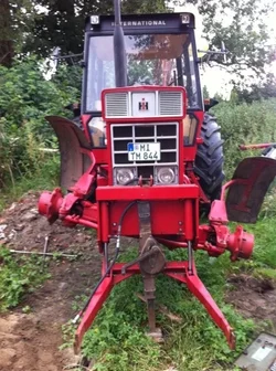

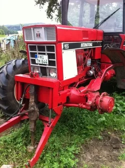

Da der Dicke schon immer einen schleichenden Plattfuß vorne hatte, habe ich die Pause genutzt um da mal Grund rein zubekommen.
Zunächst den Büffel hochgestellt und das Rad abmontiert:

Zu Hause habe ich dann die Gelegenheit genutzt, um die Reifen wieder in Laufrichtung zu montieren.
Also anderes Pneu auch ab:
Sah schon komisch aus so ohne Socken....

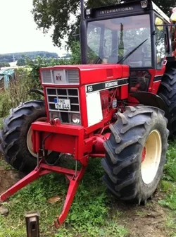

Aber jetzt steht er wieder fein da:
Ach ja, die Ursache war übrigens nicht wie ich immer gedacht hatte ein Ventil, sondern ein Stahlstift von wahrscheinlich einer Poppniete hatte sich komplett durch einen Stollen gedrückt
und somit in den Schlauch. Er dichtete sich wohl selber immer etwas ab.
Nun brauche ich nicht mehr mit dem Manometer um den Dicken hechten, sondern kann dem 2. Schnitt gelassen entgegen schauen.
Gruß Torsten

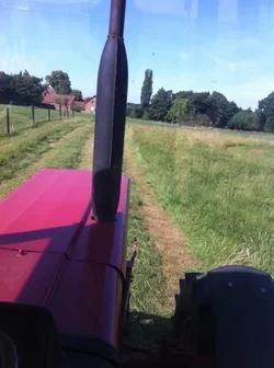

Hallo,
habe gestern mit dem 2. Schnitt begonnen.
Hier mal ein Einsatzbild:
Der erste Tag war ohne Probleme,
dann heute, wo mir der Regen morgens einen Strich durch die Rechnung gemacht hat bzügl. Strohpressen, der 2. Anlauf.
