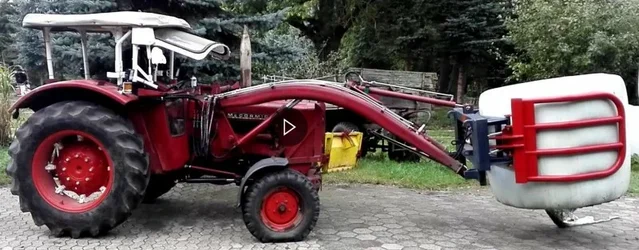

Hallo zusammen,
jetzt nach meinen 14tägigen Umbaumaßnahmen will ich euch ein paar Bilder nicht vorenthalten.
- Ballengreifer neu
- hydraulische Gerätebetätigung
- Umbau alte Schaufel
- Umbau alte Forke
- Neue Servolenkung
- Elektrik überarbeiten
- neue Beleuchtung
Für die ganzen Umbauarbeiten habe ich mich entschlossen "Otto" in unsere Schrauberscheune zu transportieren... die Entscheidung, das nicht am eigentlichen "Wohnsitzt" von Otto zu machen, war goldrichtig.
Fotos lade ich gleich hoch...

Hallo,
ganz ehrlich ... ich habe mir nicht wirklich ne Platte gemacht und alles fertige auf dem Markt war mir zu teuer, mir war wichtig den Ballengreifer immer waagerecht stellen zu können und die alten Anbaugeräte kippen zu können... alles funzt so wie ich wollte.

die Ballen Zange habe ich aus dem Internet "Tracktorpool" Link bezahlt habe ich 520,- inkl. Lieferung und zusätzlicher Anbringung für Dreipunktaufnahme nach meinen Vorgaben.
eup-1130689982-d17418c6cbae60c85ffb50ec1e30ab3f-1476170042_big.webpeup-1130689982-c5d90e45a9fc410c7d56e63e09ec49bc-1476170042_big.webpeup-1130689982-b6a29b9820086dea94ecc751c234d522-1476170042_big.webp
Hat 8 Tage gedauert.
