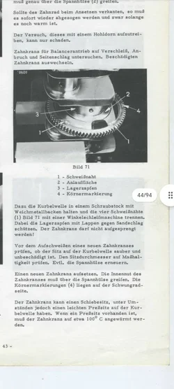

Moin.
Im WHB ist sogar beschrieben wie man das Antriebszahnrad wechselt. Ob man sich das antut muss man selbst entscheiden.
Gruß Jürgen
